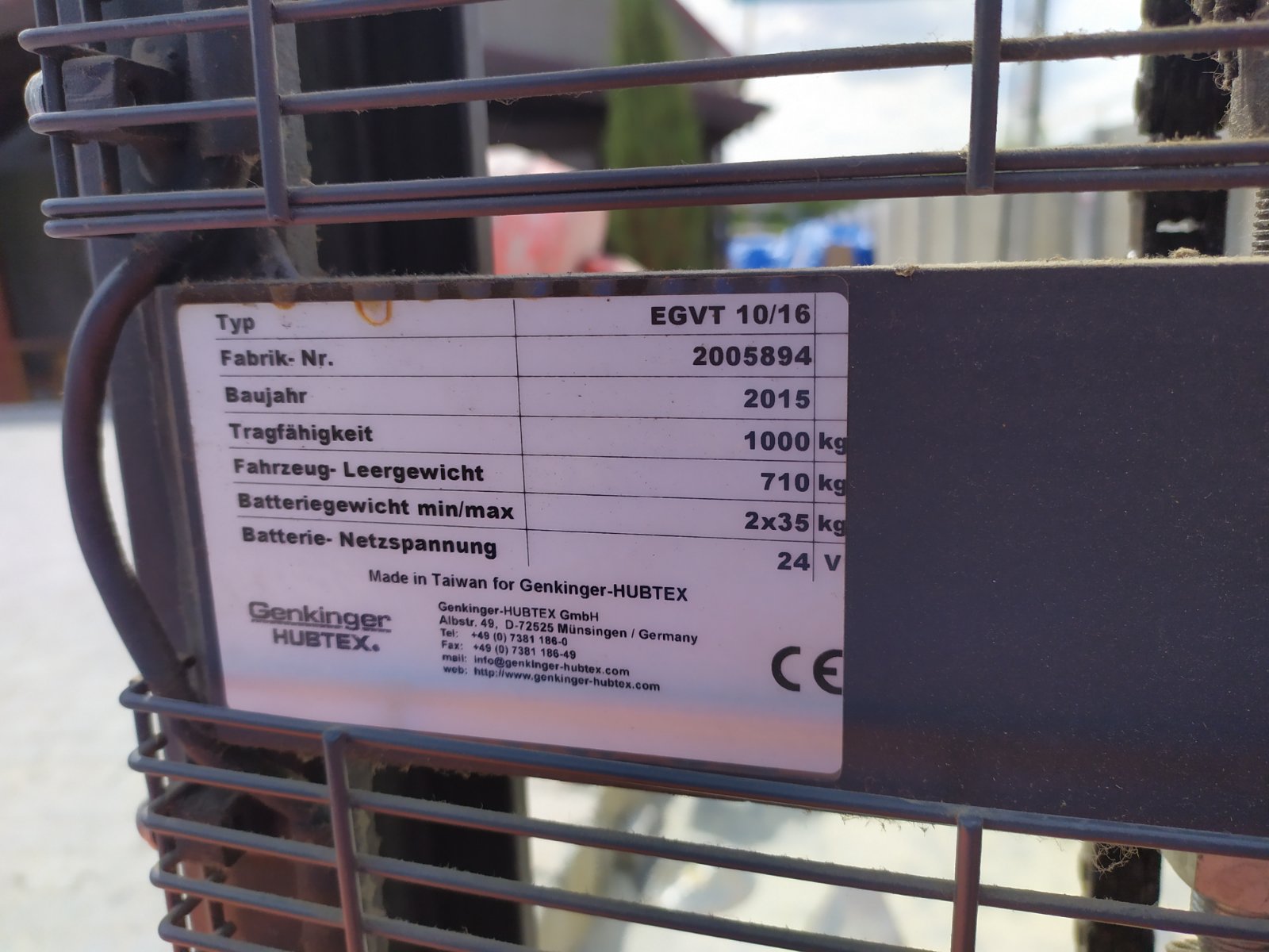

Имеется полупогрузчик электро с блоком ZAPI AC-0 FZ2008, на приборке бьет ошибку 02А08  судя по мануалу на блок, эта ошибка WATCH DOG, фазы целые, Была ли у кого подобная ошибка с чем вообще она связана и как ее лечили ?

Это же Hubtex - так и есть - хороший немецкий бренд. Много с их техникой работаем. На EGVT 10/16 схемы не нашлось, из подобного только EGPL на Zapi AC1. Не сталкивались с ситуацией, когда приборка переписывает настройки на этой технике. Все Zapi Блоки от Hubtex удавалось запустить на стенде и заставить крутить движок.
