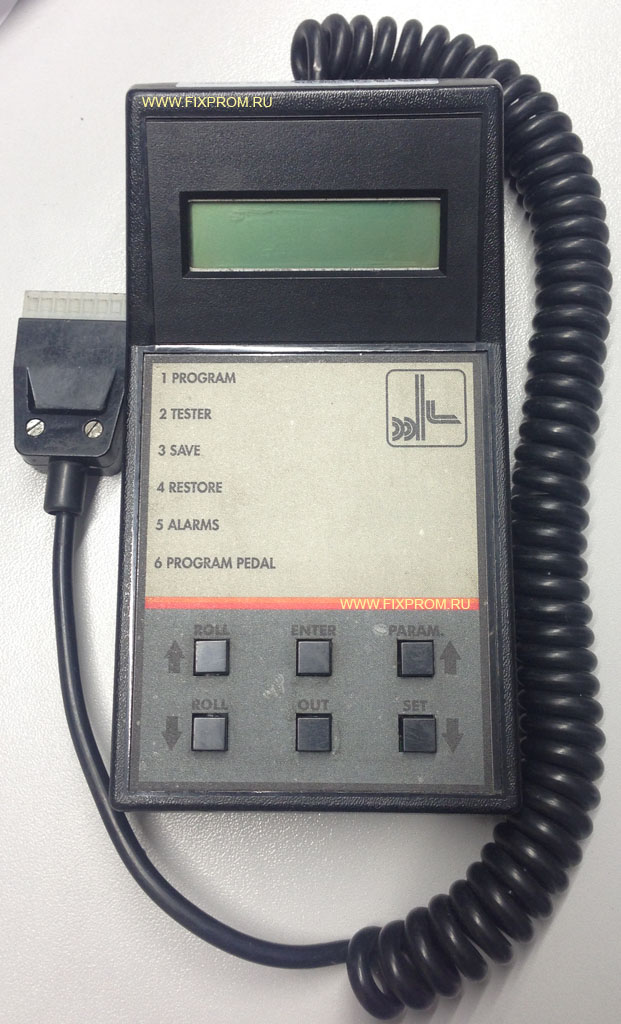

Один из основных инструментов, используемых для диагностики и настройки параметров контроллеров Zapi - это консоль Zapi Digital Ultra.
Консоль Ultra может быть универсальная, с OEM допуском, позволяющая подключиться к большинству контроллеров Zapi.
Есть также консоли, заточенные для работы под конкретный бренд техники:
Jungheinrich для старых моделей Jungheinrich с Zapi контроллерами.
BT, Cesab и Toyota для соответствующих брендов семейства, которые частично перекрывают возможности подключения к тому или иному бренду между собой.
Crown для погрузчиков Crown с контроллерами Zapi.
Clark  AC для новых моделей погрузчиков Clark с контроллерами Zapi с трехфазными двигателями или DC для старых погрузчиков с двигателями постоянного тока.
Nacco  AC, Yale  для техники с контроллерами Zapi, выпущенной концерном Nacco = Yale, Hyster.
OM Pimespo для разных моделей OM Pimespo (Fiat), Linde, Komatsu, Still, частично пересекается с Linde и Linde OM.
OM Fiat Triplo для контроллеров Zapi B1, к которым нет возможности подключиться через стандартную консоль или через кабель из Pc Console.
Montini, OM Thesi - эта техника пока не встречалась, прокомментировать не могу.
Для всех остальных погрузчиков и складских тележек, и прочей техники, использующей блоки Zapi, используется вариант OEM Zapi Digital Ultra.
Так-же данные консоли делятся на несколько поколений, по используемому железу, об этом расскажу ниже.

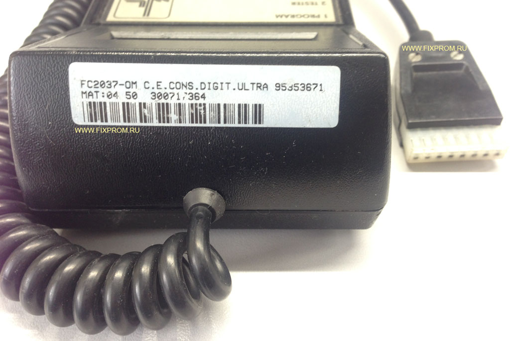

На фото показана консоль FC2037-OM C.E.CONS.DIGIT.ULTRA 95353671, изначально была рассчитана на работу с техникой Om Pimespo и Fiat. Приобреталась мной на аукционе eBay целенаправленно, именно в старой модификации. Эта модель позволяет, при необходимости, легко сменить прошивку консоли на универсальную Ultra, или на любую из имеющихся брендованных. Прошивка хранится в микросхеме ROM памяти 27C512 вставленной в панельку на плате. Отвернув 4 винта и разделив половины корпуса, микросхема легко заменяется на другую с нужной прошивкой.
